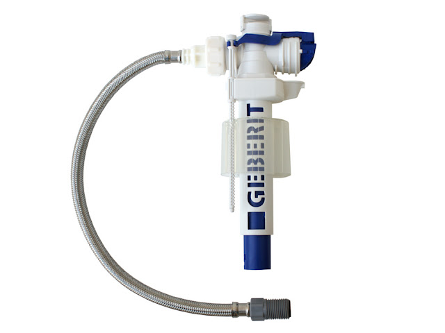

| Har lagt opp city vann på vogna. tenkte jeg skulle legge opp noen bilder.  Dette er ventilen som jeg har sett inn i tanken.  Her er tilkoblingen på utsiden av tanken, det består av et CIM grovfilter og en 1/2" honywell reduksjonsventil som er instilt på 1 bar. Som en såvidt ser her går tilførselen ned gjennom lufteventilen i gulvet, jeg har borret det gjennom midten av luftingen sånn at jeg opprettholder luftefunksjonen samtidigt.  Her er tilkoblingen under vogna, det er en FPL 3/4" x 1/2 " platealbu og rør fra tilkobling tank ned til gardena tilkoblingen er 12mm sanipex.  Her har jeg sett inn en tilbakeslagsventil fra pumpe og ut, dette pga at vanntilførselen til toalettet hadde en liten forsinkning, og litt i kjøkkenkranen, dette er nå løst. Dette er en CIM 3/8 forkrommet avsink messing med 2 stk. syrefaste slangenippler.  Her har jeg byttet ut det "triste" orginal dusjgarnityret som gav en meget dårlig vannspredning med eit Oras natura garnityr, og det gav meg en tilfredstillende dusjstråle. | |

| Profft dette, Stian. Ser at du ikke er baker...  Har en rørlegger som nabo, han skulle komme med et forslag og hjelpe meg med å få lagt inn en løsning for fast vanntilkobling. Tror jeg må mase litt på ham gitt! Fungerer dette slik at du får tappet av vannet enkelt til vinteren? |

|  Nei baker er jeg ikke.. Det er kanskje litt vanskligt å se av bilde men, reduksjonsventilen er montert med unionskupplinger over og under, det er kupplinger med plan pakningsflate og kan løses over og under og da trkker jeg reduksjonsventilen bort. vannet vil da drenere ned mot gardena tilkobblingen og det er hurtig flens inne i tanken som er tilgjenglig gjennom tanklokket/spunken for drenering av flotør. Når det gjeld resten av vannanlegget så tenkte jeg å montere en liten kompressor for å blåse ut vann i systemet. | |

| Ser fint ut dette, jeg har laget noe lignende på to vogner, men enklere. Jeg brukte en stk ferdig slange med 1/2" muttere, ansats nippel mellom slangen og gardenakoblingen, denne ble presset fast i et plastrør som stod fast i et hull i gulvet. AndreEnden ble koblet rett på gjengepartiet på tilsvarende universal flottørventil montert inne i tanken, enkelte og greit. Og selvdrenerende. ÅpnetBare litt på vannkranen, ikke mer enn at overløpet fra tanken har mer kapasitet. Det neste du bør gjøre er å legge opp feitere kabler/relé for vannpumpen. Og fjerne tilbakeslagsventilen før vinteren.. _________________ Dethleffs Camper Lifestyle 720 SK -08 Vw Crafter MBM -14 Vw E-Golf -16 Vw T3 Syncro MBM -89

| Hei J.O Bare for å få sagt det så har jeg hentet inspirasjon fra din cityvann med universal flotør... Jeg har tenkt til å få koblet til et relè men jeg har ikke funnet tilkoblingspunktet for styrestrøm til vannkranene, ledningen fra pumpa går inn på en skjøt og vidre mot batterikassen gjennom kjøkkenet. har ikke studert det grundigt men skal se mer på det. | |
