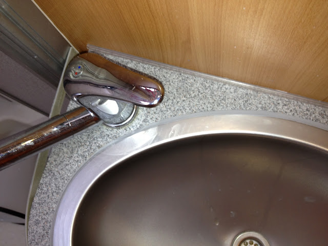

| Her er et bilde til, ser her at jeg har isolert hjulkassene og flyttet vannslangene for å hindre frost. ble litt overasket over at hjulkassene ikke hadde noe form for isolasjon, virker som det er to sett med kasser som er montert i sammen med luftspalte mellom. tok og ut vasken på badet og syrevasket den da den hadde tendens til litt rustfarge, fjernet så den utruligt dårlige pakningen som er rundt for å få fuget den skikkeligt. | |

| Fuging av vask er helt sikkert fornuftig. Jeg har fått byttet benkeplaten en gang pga fukt ut mot den smale kanten som gjør at respatexen løsner. Nå klarer de ikke å få fatt i riktig plate lenger. _________________ Dethleffs Camper Lifestyle 720 SK -08 Vw Crafter MBM -14 Vw E-Golf -16 Vw T3 Syncro MBM -89

| Stian: er det samme hos meg, og sikkert hos Jan Ole også. Pakningen er elendig på badet og på kjøkkenbenken. Så dette under ferien, og fikk tørket opp mellom plata og vasken(e), men dette må sikkert løsnes og fuges som du har gjort. Men det enkleste er å kjøpe ei ny Adria... | |
