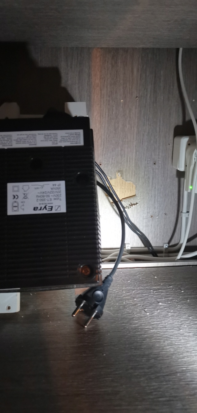

På vår nye 2019 Dethleffs er det elektrisk gulvvarme. Trafo er svært lik den som er avbildet, men produsent er "Eyra" i Slovenia.
Har latt gulvvarmenmen stå på trinn 2, eller 22V. Ville sette den på max i går (24V), men på trafoens underside var det glovarmt. Trafoen sitter på yttervegg, og jeg løsnet alle 4 skruer. Men trafoen ville ikke løsne før jeg brukte makt. Da løsnet også folien på veggen, den var smeltet inn i trafoens underside. Folien ble revet av veggen, og det var brunt på veggen. Baksiden var enda varmere, umulig å ta på. Dvs sikkert over 60 gr.
Skal gå hardt på Dethleffs og Erwin Hymer Group i Vejle. Dette må fabrikk og forhandlere ta alvorlig. Sannsynligvis brannfarlig på sikt, og helt uakseptabelt. Ingen lufting på baksiden gjør at det blir glovarmt. Laget 2 avstandsstykker i tre for en kjapp utbedring, og det er en helt annen varme nå selv om trafo har høyere belastning.

Prøver å laste opp bilder fra mobilen, håper det går bra:
Elektrisk gulvvarme, trafo kortsluttet Img_2010

Dette er helt uakseptabelt. Var i kontakt med en  på teknisk hos Statens Vegvesen, for å få litt råd og hvor jeg kan gå videre. Dette må Dethelffs ha fått melding om, jeg kan ikke tro noe annet.
De bildene du viser er jo hvordan det går etter år med bruk. Den i vår vogn har ikke vært så mye i bruk pga sol og sommer, men vi har vel brukt vogna/overnattet i 60-70 døgn siden mars/april.
I morgen blir det kanskje telefon til Nemko. Fikk råd om å etterlyse dokumentasjon/godkjenning på denne trafoen. Men det er vel ikke bare bare å skaffe frem, men jeg stopper nok ikke med et "vet ikke". Neste uke er det sannsynligvis fabrikken som skal kontaktes.
Kan ikke si at det er betryggende med noe slikt i vogna, som vi bruker så mye pr år. Brann midt på natta i minus 20 eller lavere på vinterstid er ikke forlokkende. Hjelper ikke så mye med branntepper, varslere og en liten 2 kg slukker om en brann får tid på seg inne i et lukket skap. I vogna vår går også eksosslangen gjennom det samme skapet, og tempen i rommet når vi fyrer med gass ligger nok på godt over 30 gr. Og det hjelper ikke så mye på ventilasjon det heller. Trafo for oppvarming av spillrør er også på samme plass, og avgir varme. Og så er det åpent inn til Alde-skapet i tillegg. Da blir det hett. Så får vi se hva som skjer videre.
Jeg vet av 4 vogner med en slik (eller svært lik) trafo. 2 av de er våre, den 3 er din Vesto, og så er det en moderator på forumet som har en 2007 med elektrisk. Han skal sjekke til helga, så får vi se om det er slik i hans vogn også. Da blir det 4 av 4 vogner som jeg vet av. Det er dårlig statistikk det, for produsent(ene).
Kjøpte du en helt komplett trafo, eller bygde du om noe fra Elfa, forresten? Hvis du kjøpte, har du mere info om type/varenr eller lignende? Vår er på 350VA, så den må være minst like kraftig. Skal se på Elfadistrelec, har handlet releer for 12V styring via 230 for Alde 3000 blant annet.
