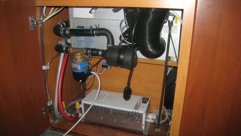

| Slik så det ut på min Beduin 675 med Alde 3000. Kanskje noen sånt hos deg også. Ettermonterte 230V pumpe etter kjøp, det er den blå: ![Lekkasje på Alde 3000, Dethleffs Img_1812](https://i.servimg.com/u/f32/19/66/25/25/img_1812.jpg) | |

| Ja, veldig likt foruten pumpa di. Har du peil på glycol? | |
