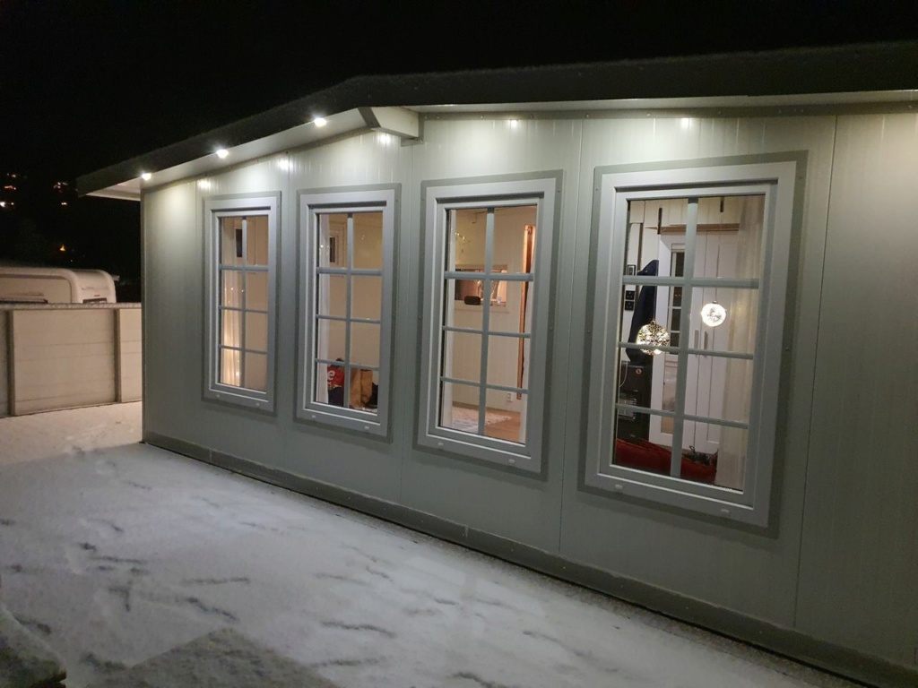

Hei,
Jeg har planer om å få hengt opp posemarkisen min, en Fiamma markise, på Mestercampen min når jeg ikke har vognen på tur. Både for å få lagret den, men også fordi det vil være veldig praktisk med markisen foran teltet.
Jeg har kjøpt skinne som kan skrues inn, men jeg er veldig usikker på å sette skruer i Mestercampen. Er det noen som har erfaring med dette?
Jeg vurderer å skru inn en lekte og feste skinnen på denne. Men vil veggene tåle dette? Markisen skal henge over 4 vinduer, så det vil jo være i et område på veggen som kanskje ikke er så sterkt? Se bilde.
Noen som har anbefalinger på skruer, ekspansjonsbolter, plugger eller annet?

Du har en limtredrager mellom vinduene, den har nok en støttende søyle loddrett. Videre må det jo være en stender i hjørnene. Du kan eventuelt kjøpe en stenderfinner, så ser du hvor det er skrufeste. Hvis du da skrur en 2x2 - lekt på veggen har du feste til skinna. Markisen er jo heller ikke så tung. Men det må jo også være enkelt å sjekke stenderplassering hos produsenten?
