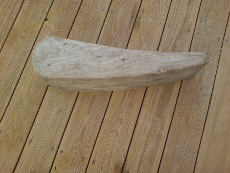

Det var for en stund siden en tegning på en slik kloss.Den var litt spesiel.Så ut som en banan bare litt tykkere i ene enden.Den skulle være veldig bra til å rette opp vogna.

Denne lagde jeg for mange år siden, da jeg hadde en Polar 550 enkelaksling, funket knallfint.

Ja der er den.Jeg lagde meg en selv og den fungerer perfekt timidt bruk.Vogna triller ikke av selv.Det er rart at disse ikke selges . Nivåkloss til campingvogn 95882
