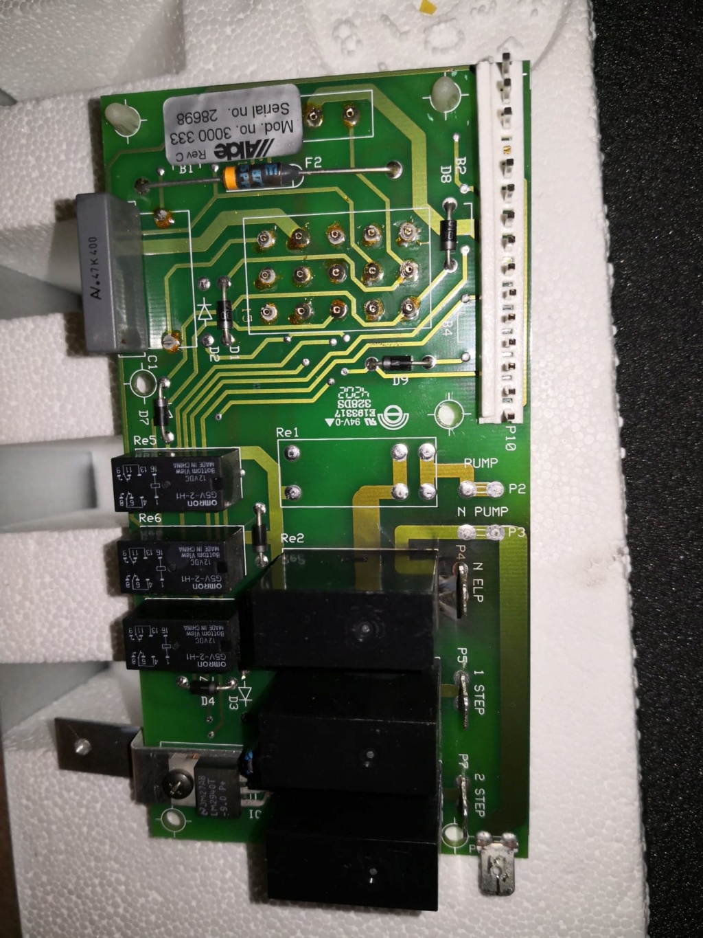

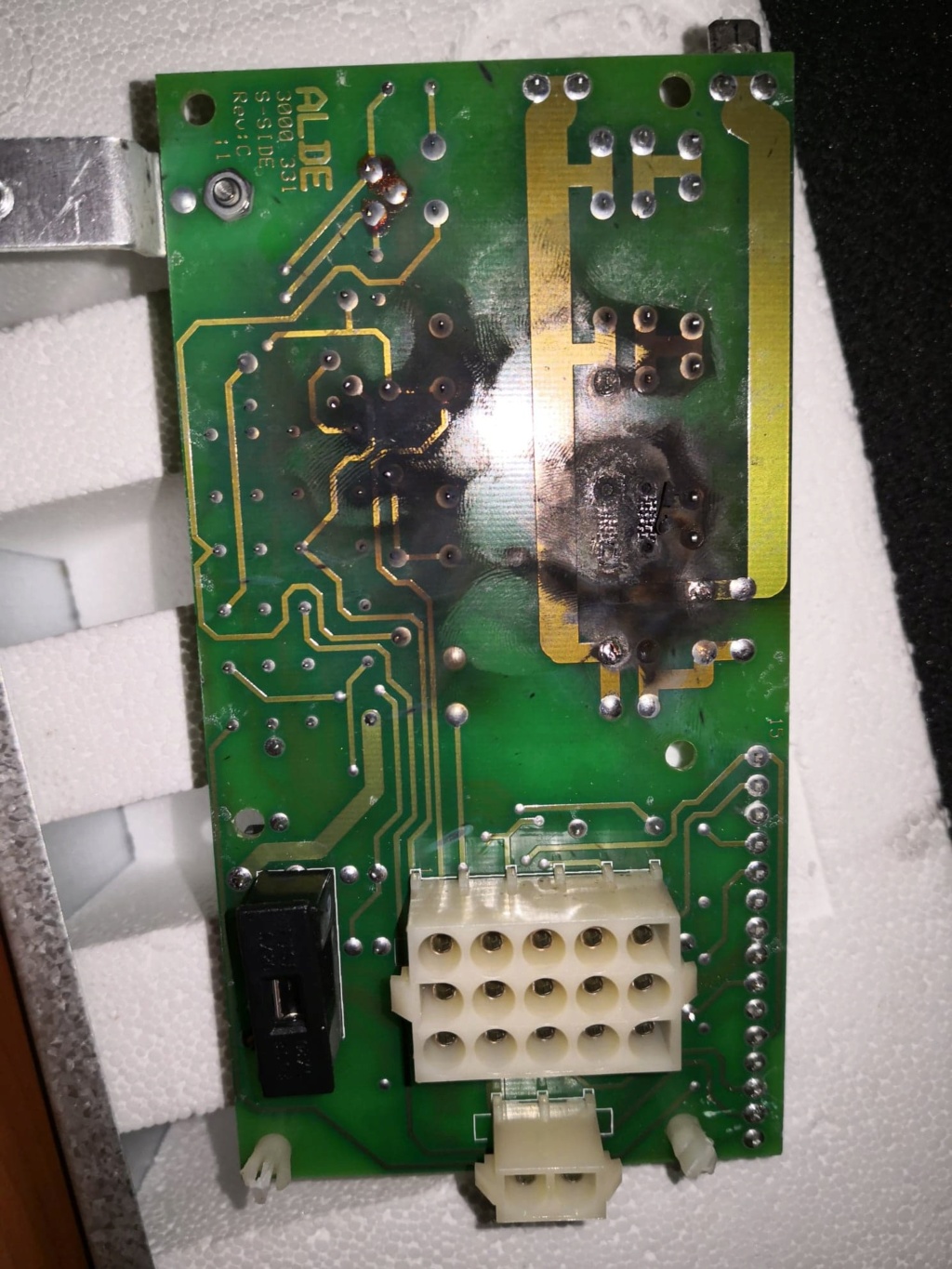

hei har en Alde Compact 3000 som er helt dø... Sad
Alde Compact 3000 som er helt dø..  89785610
Alde Compact 3000 som er helt dø..  89638210
(monterings avvisning fra den gamle)
Alde Compact 3000 som er helt dø..  89779110
ny montert  Very Happy
Alde Compact 3000 som er helt dø..  88353710
men det virker ikke  Mad  Mad
da jeg leitet etter feilen oppdaget jeg at sirkulasjons pumpen fint kan skrues av og på uten problemer så lenge varmen ikke er på.
jeg demonterte meste av paneler rundt og jeg kom fram til (kretskortet) og testet det at jeg skrude på varmen på 1 kw og hovedsikringen gjikk og det kom en liten ild kule fra den som er brent men, etter og montere den nye så virker ingenting tidligere fungerte sirkulasjons pumpen så lenge varmen var av men nå er det ingenting som fungerer..

Og den er helt dø, selv nå med nytt kort? Kommer det spenning frem fra vogna?
Var det koblet riktig da det smalt? Det var jo nesten litt tilfeldig, at det smalt akkurat da du hadde fått av dekslene.
Ville forsøkt å koble fra utgående kabler, f.eks til varmeelementene. Faren er at det nye kortet også kortslutter...
Varmeelementene kan du ohme for å sjekke at de funker. I hvert fall i kald tilstand, det hender at de funker frem til de er blitt varme.

nei klippsene som var med passet ikke helt så det ente opp med at krets kortet lå mot metall beholderen alt er bygget inne i...
ente opp meg og finne noen lange og små bolter og muttre jeg hadde liggende for og feste den og forsikre meg at gej har rett mellomromm så det ikke er i kontakt og nå fungerer alt som det skall Very Happy
